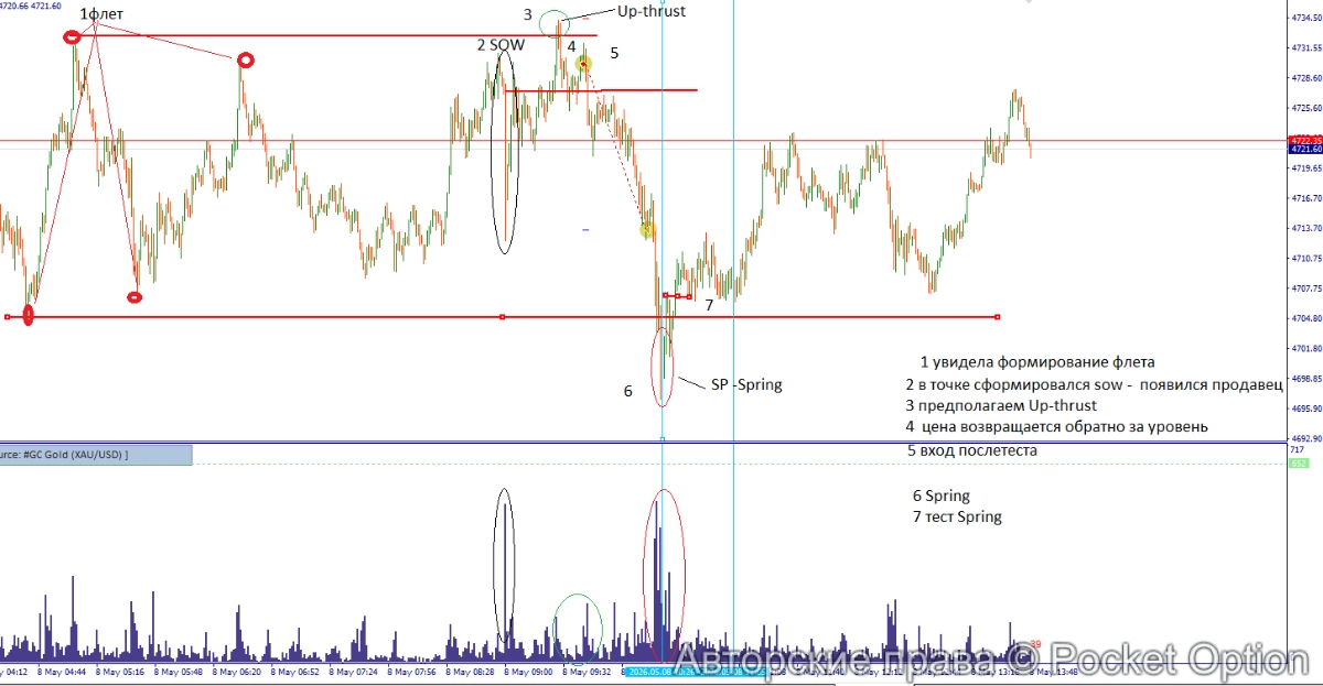

Биржевич'ОК смотрите SOW и SOS это не торговые паттерны а информационные ;) помогают определить что задумал крупняк , сейчас распишу что там было на скрине :)
1 увидела флет ( правила флета торгуем от границы до границы)
2 когда цена стала подходить к верхней части канала пошли быстрые свечи в низ, объем увеличился, это говорит что появился продавец, но входить в рынок рано и нужно дождаться торгового сигнала
3 далее видим откат вверх и цена достигает начала движения SOW, вот тут и начинаем искать сигнал на продажу,
4 смотрим что было дальше а дальше цена пробивает уровень от которого формировался весь флетовый канал, тем самым завлекает покупателей и обламывает продавцов( у людей кто продавал срабатывают стопы) далее 3й свечой цена закрывается обратно за уровнем, сформировался Upthrust, оцениваем его , объем средний значит будим тестировать ;)
5 вход после теста
6 далее спустились к нижней части флета пробой состоялся на больших объемах но при этом цена не делает прогресса, не идет дальше, нужно задуматься, а дальше цена возвращается за уровень
что свидетельствует о ложном пробое а это сигнал Spring :) но так как были влиты объемы то сразу влетать в него опасно нужно дождаться обязательно теста :)
sp
sp (107.24 КБ) 358 просмотров

LimeRose писал(а): 09 май 2026, 12:08 Биржевич'ОК смотрите SOW и SOS это не торговые паттерны а информационные ;) помогают определить что задумал крупняк , сейчас распишу что там было на скрине :)
5 вход после теста
small/31473.webp
Спасибо за труд :handshake: , всё очень структурно и понятно. Осталось осмыслить всю информацию, а то так и останется в теории. :see-no: Пока туговато идёт, но я пытаюсь вникать.

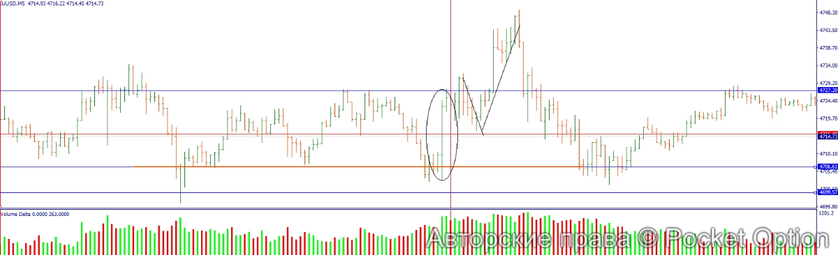

LimeRose писал(а): 09 май 2026, 11:08 Лина777 SOS может состоять из нескольких баров, то что вы показали на скрине не является паттерном SOS :monocle: пересмотрите еще раз картинку что выкладывала думаю увидите различие ;)
Да поняла :monocle: я не учла что должен быть флет :idea: и значит это важно для определения этого паттерна :monocle: вот показала новый пример SOS на скрине :chart-increasing: но вообще немного сложно определять его точно, ещё путаюсь :roll:
с2
с2 (56.46 КБ) 351 просмотр

Лина777 писал(а): 09 май 2026, 14:11 Да поняла :monocle: я не учла что должен быть флет :idea: и значит это важно для определения этого паттерна :monocle: вот показала новый пример SOS на скрине :chart-increasing: но вообще немного сложно определять его точно, ещё путаюсь :roll:
small/31477.webp
все верно для этих сигналов очень важно чтоб был флет ;) Лина777 вы верно показали сигнал на скрине , по крайне мери я бы его отметила для себя :)
