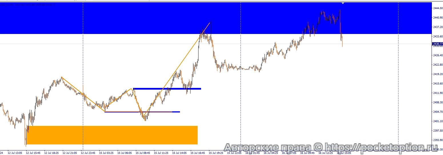

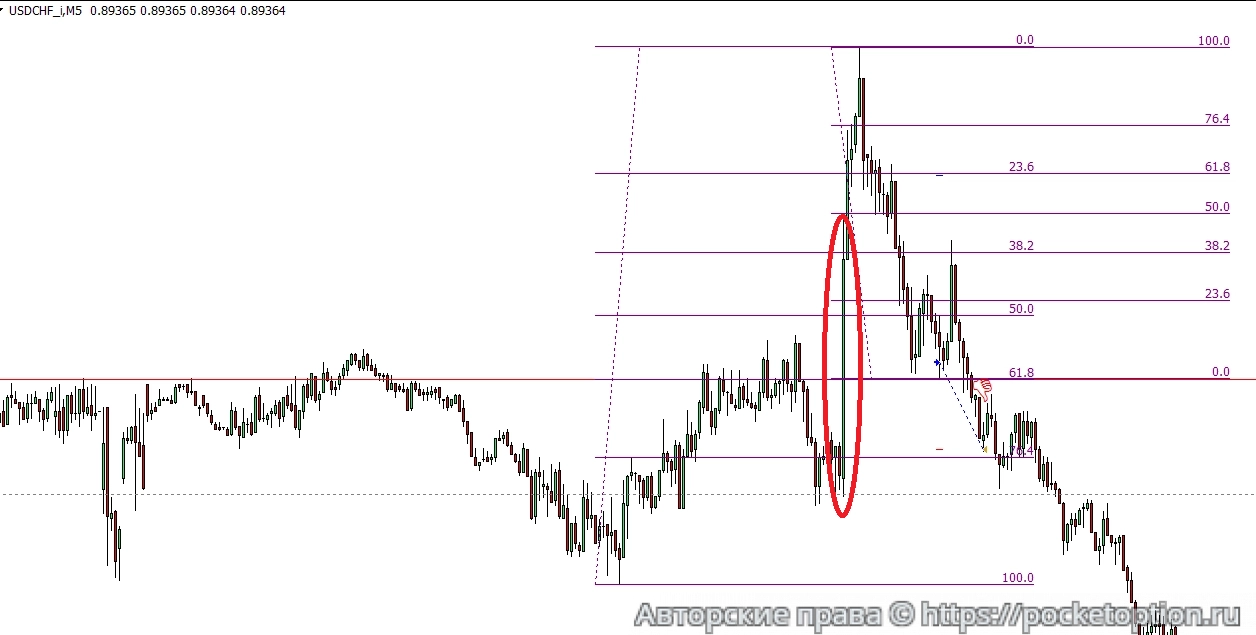

Нет желания выпрыгнуть не былоStalevar писал(а): 16 июл 2024, 07:41 Очень красивые сделки![]()
Правда я че та подумал что вы входили вот там где я обвел. Про тот момент на тесте именно сразу коробки что то даже не подумал. Считал что тест на спроецированной вправо этой области был. Вторую сделку не страшно было делать? Вроде как и не в пробой уровня а раньше и потом еще поболтались. Не было желания выпрыгнуть? Я бы там наверно дергался как алкаш с бодуна в ожидании опохмела

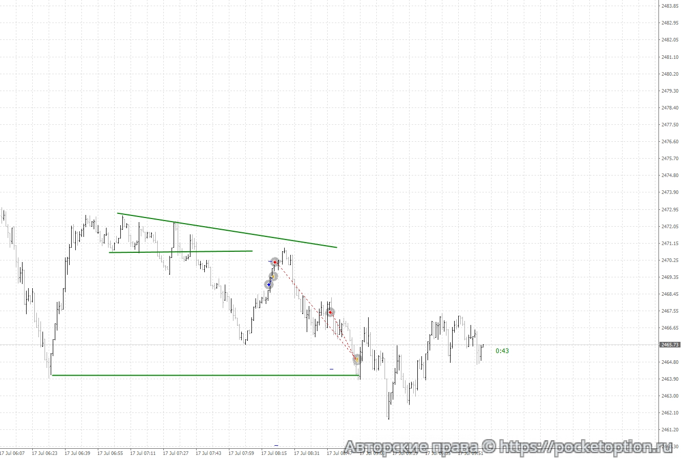

Что то реально у меня сегодня какая то хрень по выходам. Ждал на перехае крыть а спрыгнул вообще по идиотскому. Намека на разворот даже не было а я прикрыл сделку. Видать какие то магнитные бури или вспышке на солнце других у меня объяснений нету. Себя же винить не хочется
Ладно может завтра будет лучше ли вообще себе выходной сделаю

Там у меня сел был от м5 уровня. Да возможно рискованно но отскок логично там ожидал но честно больше на нервяке запрыгивал после того как по баю взял мало. При другом раскладе может быть я бы не заходил там в продажу. Конечно это не совсем правильно когда есть взаимосвязь результатов сделок с последующими ордерами, но я не без грехаStels23 писал(а): 16 июл 2024, 15:05 да разное бывает на рынке, если минутки торговать то точно нельзя отходить от терминала, вот баи для меня понятны, идет развитие восходящего движения, тоже бы встала в покупки, а вот продажи смущают, так то сделка красивая но очень рискованная![]()

Спасибо за разъяснения. Так и думал что там что то на старших смотрели, просто для меня как для любителя в основном один тайм юзать там бы дерготня была по этому и решил прояснить момент что вас заставило держать сделку дальшеSvetoch писал(а): 16 июл 2024, 16:08 Нет желания выпрыгнуть не былотак как увидела что начинается отработка старшей волны, после трёхволновой коррекции цена снова подтвердила направление в нужную сторону, определила потенциал хода цены, он был возле зоны, которая выделена синим цветом

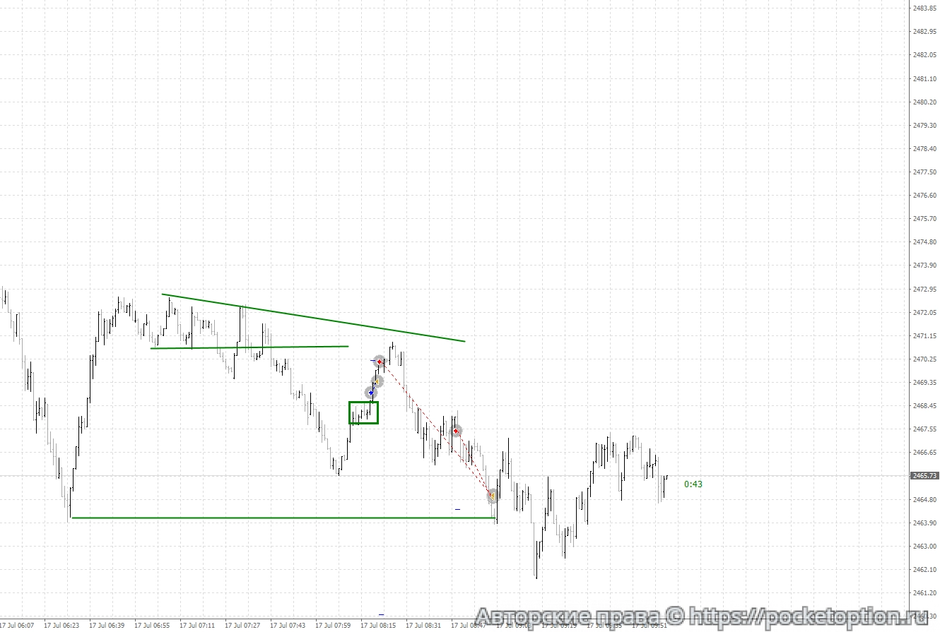

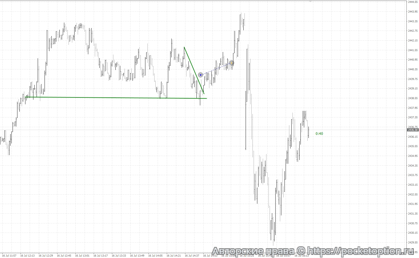

Сегодня вроде получше. Небольшой бай ловил прикрыл рано а затем запрыгивал в продажу. Правда немного рановато влез в ожидании отбоя от локального уровня. Потом добавил на продажу еще и крыл при подходе к ближайшему уровню. В перспективе конечно ждал селов ниже но не стал рисковать. Лучше без сильных нервяков закрыться чем ждать и дергаться

Сделки хорошие и главное профитныеStalevar писал(а): 17 июл 2024, 10:16 Сегодня вроде получше. Небольшой бай ловил прикрыл рано а затем запрыгивал в продажу. Правда немного рановато влез в ожидании отбоя от локального уровня. Потом добавил на продажу еще и крыл при подходе к ближайшему уровню. В перспективе конечно ждал селов ниже но не стал рисковать. Лучше без сильных нервяков закрыться чем ждать и дергаться![]()

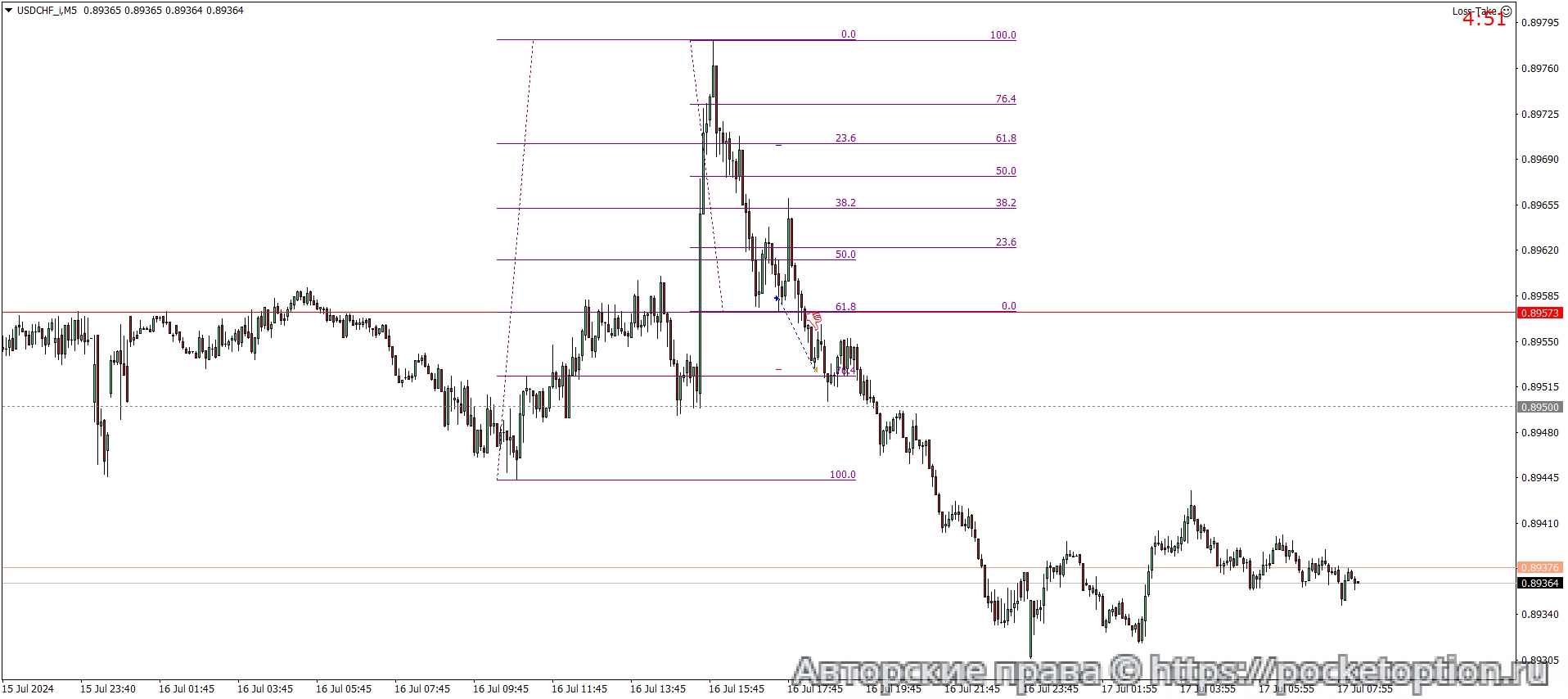

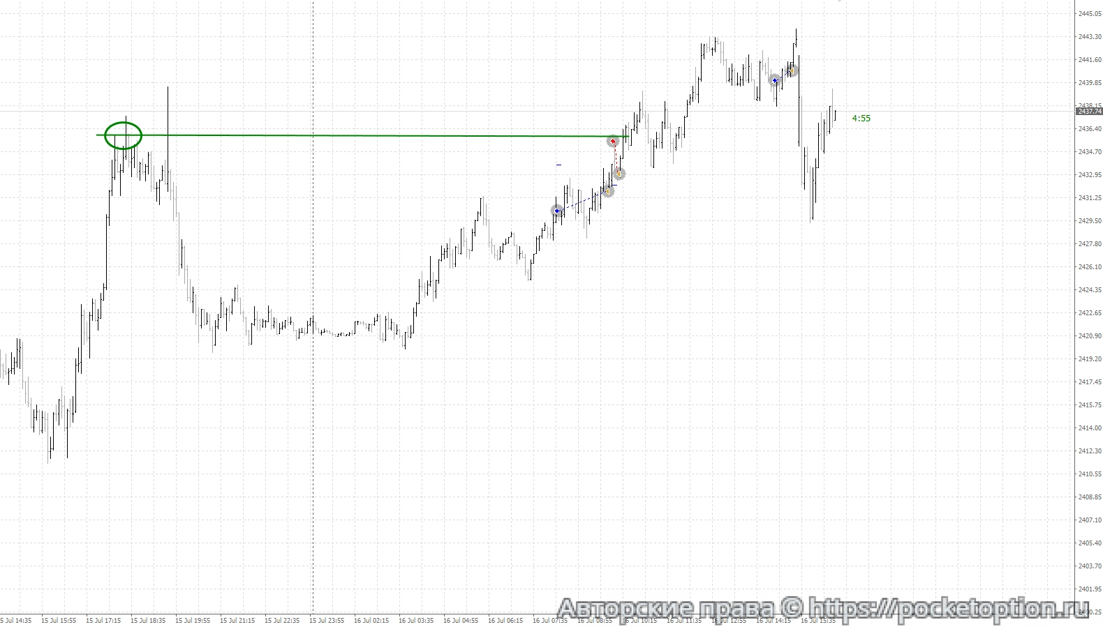

Спасибо. Да ловил коррекционный бай так то понимал что верней всего основное движение вниз пойдет. Но вошел на всякий случай думая может прорыв поймаюSvetoch писал(а): 17 июл 2024, 10:37 Сделки хорошие и главное профитныено судя по скрину шла нисходящая тенденция на м1, почему вы решили войти в покупку? А вот продажи у вас отличные в сторону тренда, может не стоит открывать сделки против тенденции и пытаться поймать разворот

Да, поняла вашу логику, спасибоStalevar писал(а): 17 июл 2024, 11:50 Спасибо. Да ловил коррекционный бай так то понимал что верней всего основное движение вниз пойдет. Но вошел на всякий случай думая может прорыв поймаюПотом уже ясно стало что лучше сконцентрироваться на продажах и не размениваться коррекционными покупками. А вход там был на пробое мини проторговки, пометил ее прямоугольником. Да вы правы что лучше против движения не ловить входы, но натура у меня такая... дай только войти куда нибудь

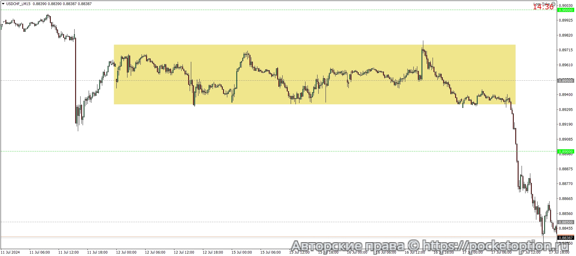

можно чуток своих мыслей по скрину, надеюсь что не обидитесь, хоть и не торгую данную пару но есть общее поведение как и у остальных , с одной стороны бай ваш логичен если бы не пару моментов смотрите на вашем скрине обозначила свечку, она выделяется размером (скорее всего выход сильных новостей) обычно такие свечи потом перекрываются обратно,
второе если сузите м5 до минимума или переключится на м15, то видно флетовый канал, как раз до его границы дали этот импульс но не закрепились и пошли от него в низ

вы абсолютно правыStels23 писал(а): 17 июл 2024, 21:05 ну да плохо когда свет отрубают а ты в сделкескачайте дополнительно на телефон или планшет терминал на котором торгуете, чтоб в таких случая зайти и прикрыть открытые ордера

от ошибок не кто не застрахован у всех бываетАладдин писал(а): 17 июл 2024, 21:16 вы абсолютно правысвечка там импульсная была новостная, я делал ставку на то что раз туда шпильнуло то вернувшись к моему уровню будет значительный откат в сторону начального импульса, но нет, плак-плак.
сегодня я еще раз переоценил эту сделку и думаю что в этом случае я накосячил
. слева там наблюдается что цена в коробке канальной по сути, а у меня торговля трендовая, но я устал ждать сигнал, к середине лета сигналы испарились, нет красивых построения вот и рискнул себе во вред.

Минутный график - это конечно хорошо и быстроStels23 писал(а): 18 июл 2024, 08:09 от ошибок не кто не застрахован у всех бываетсамое главное эту ошибку разобрать и запомнить чтоб в следующий раз ее не допускать, летом очень часто флетит в широком диапазоне, может вам стоит поменять рабочий фрейм на м1 до сентября? уровни вы видите хорошо раз смело заходите на касание
