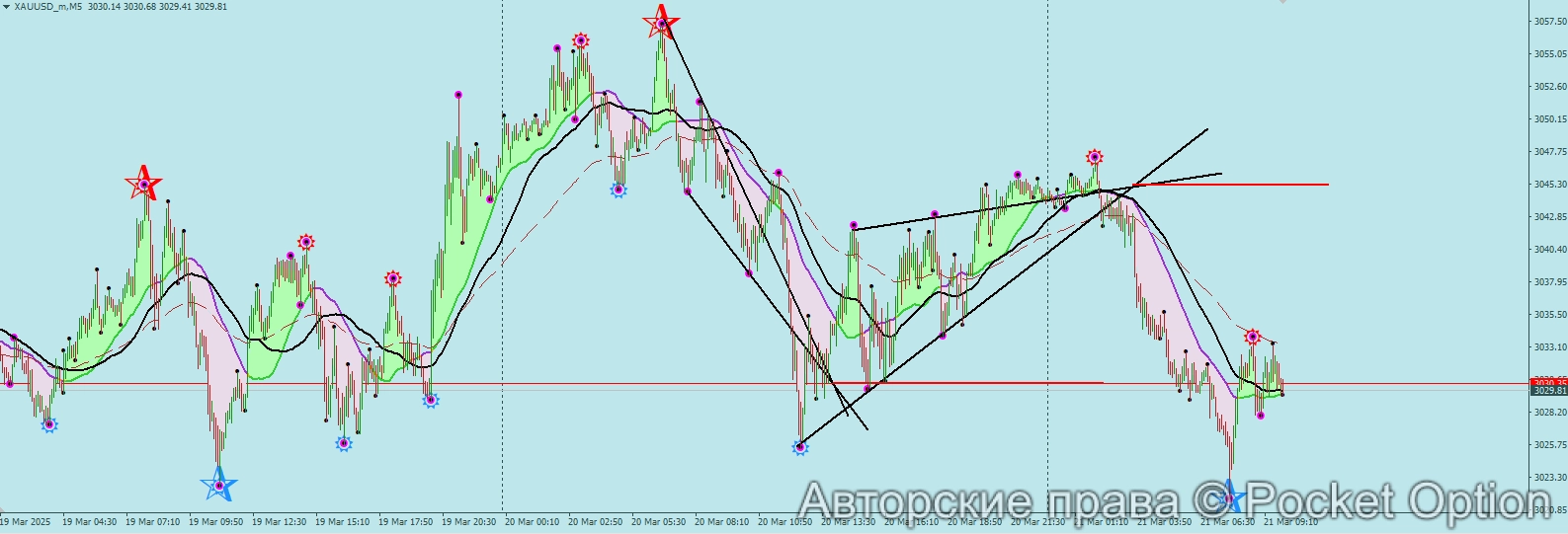

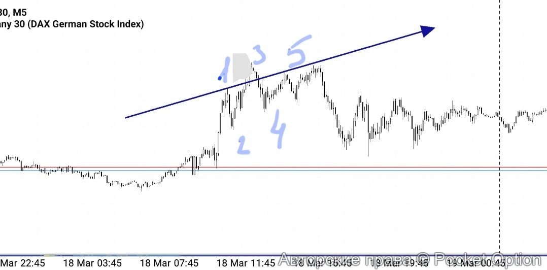

Я вот так и поняла как рисовать этих адверзов. Открыла график. Начертила, а не пошло к цели.
20250319141252
20250319141252 (69.87 КБ) 872 просмотра

__nika__ писал(а): 19 мар 2025, 15:15 Я вот так и поняла как рисовать этих адверзов. Открыла график. Начертила, а не пошло к цели.
Я пока в этой тактике тоже не разобрался как понял там не просто нужно отмечать любые явные точки да и у вас нет линий построений а это одно из главных судя потому что я успел прочитать :idea: Думаю более опытные в адверзе Лиза и Софик пояснят че не так с вашим скрином :idea:

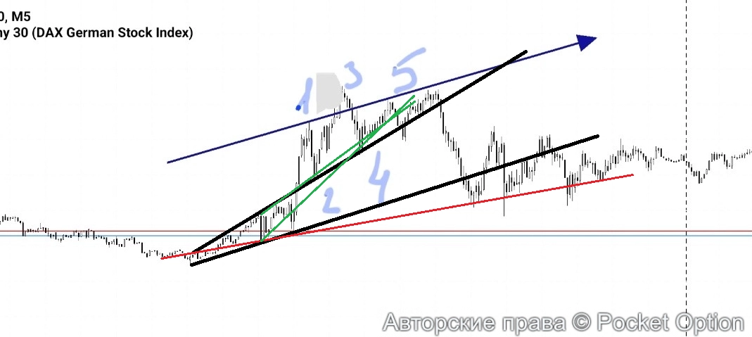

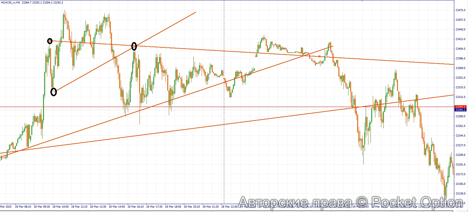

Ника, провели не верно, как поняла вы хотели построить модель s-z :idea: показала на скрине какие бы точки рассматривала, но они не для целей, цели рассматриваются по модели расширения и притяжения эти же играют другую роль, на даксе смотрятся не очень красиво на мой взгляд, хотя может и норма посмотрите сами, просто не торгую его не могу оценить :roll:
дд
дд (259.49 КБ) 836 просмотров
