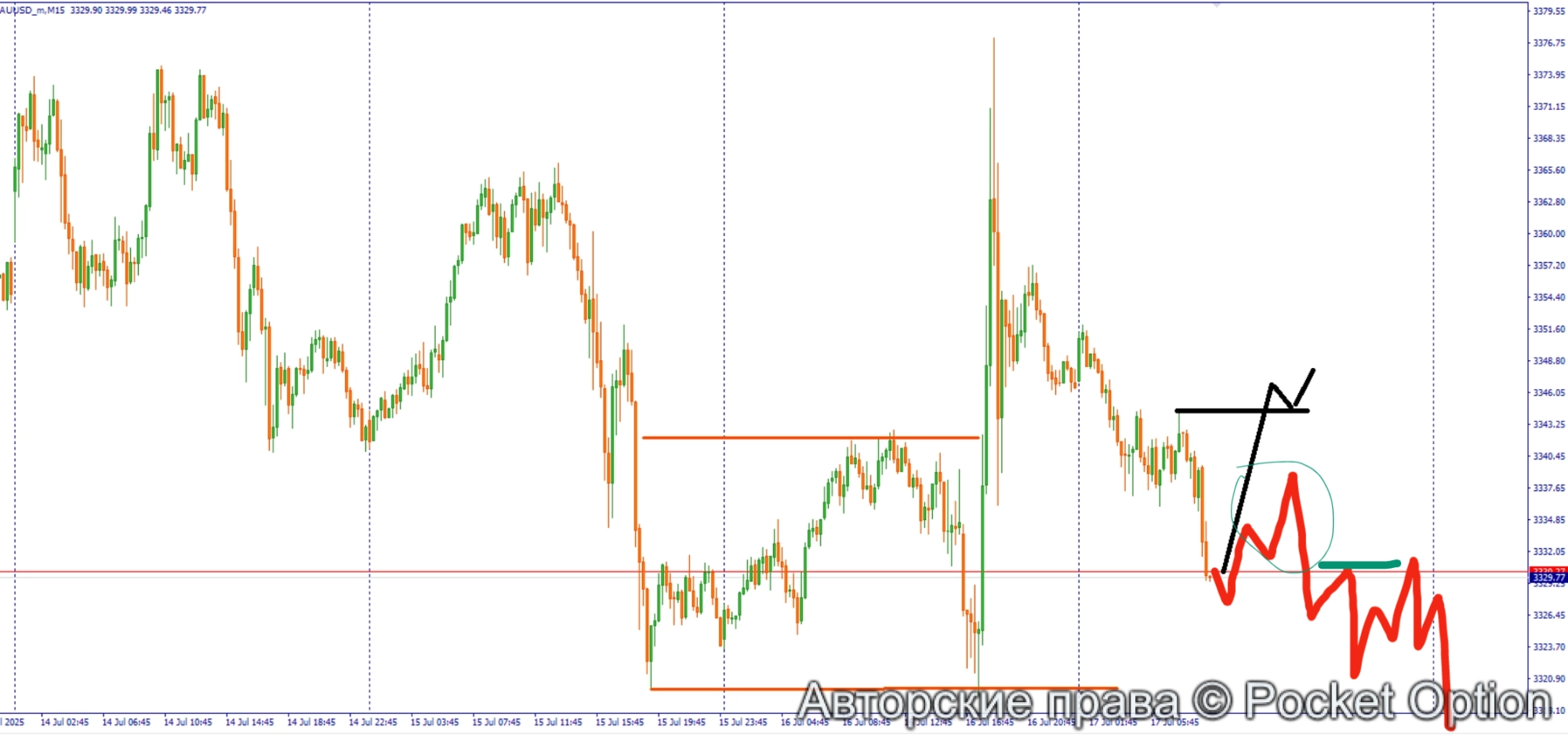

Изя посмотрите правильно ли определила слом структуры :idea: зашла конечно рановато, нужно было дождаться отката повыше :roll:
сс
сс (87.4 КБ) 887 просмотров
Благодарил (а): 783 раза
Елизавета писал(а): 11 июл 2025, 10:22 Изя посмотрите правильно ли определила слом структуры :idea: зашла конечно рановато, нужно было дождаться отката повыше :roll:

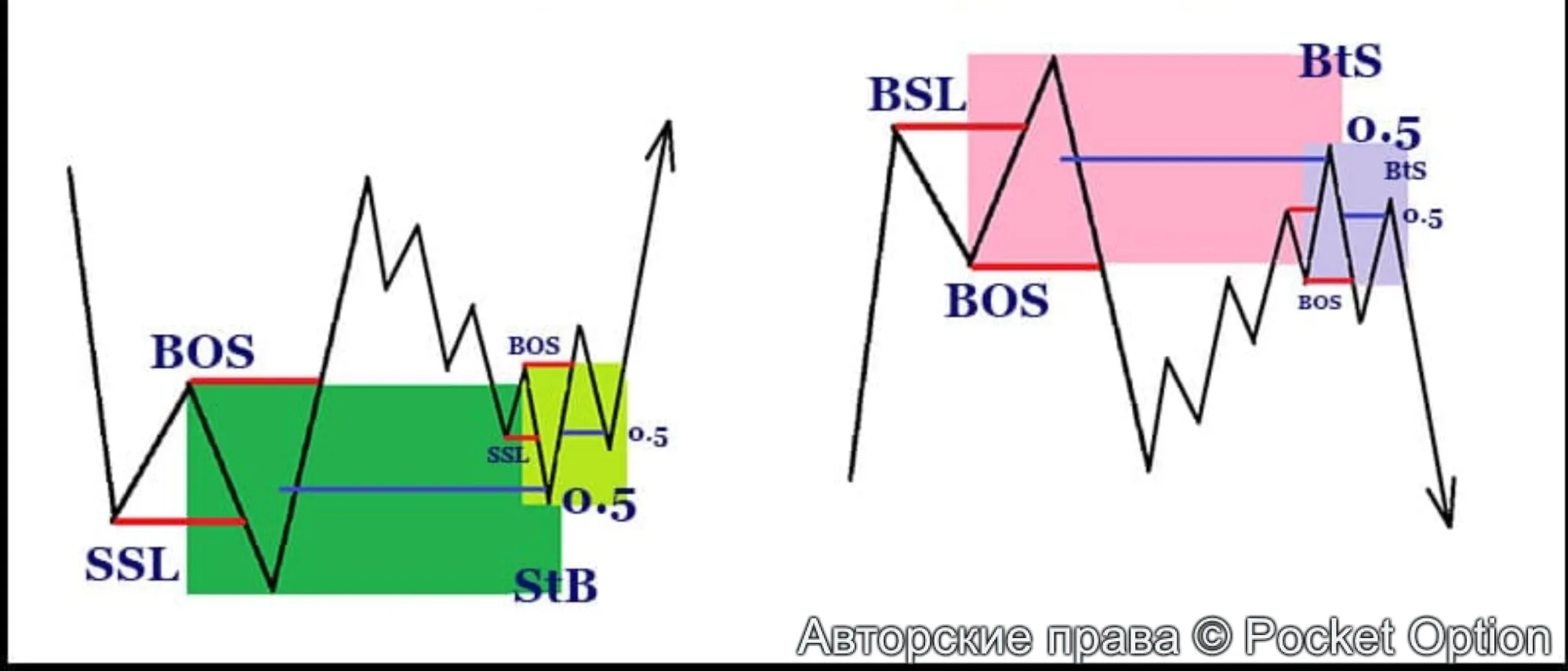

Ещё раз, принцип входов по смартмани .
Розовый прямоугольник это Н1 или М15, ваш вход будет уже в фиолетовом прямоугольнике на М5. Также и в случае с stb.
паттерн
паттерн (44.1 КБ) 875 просмотров

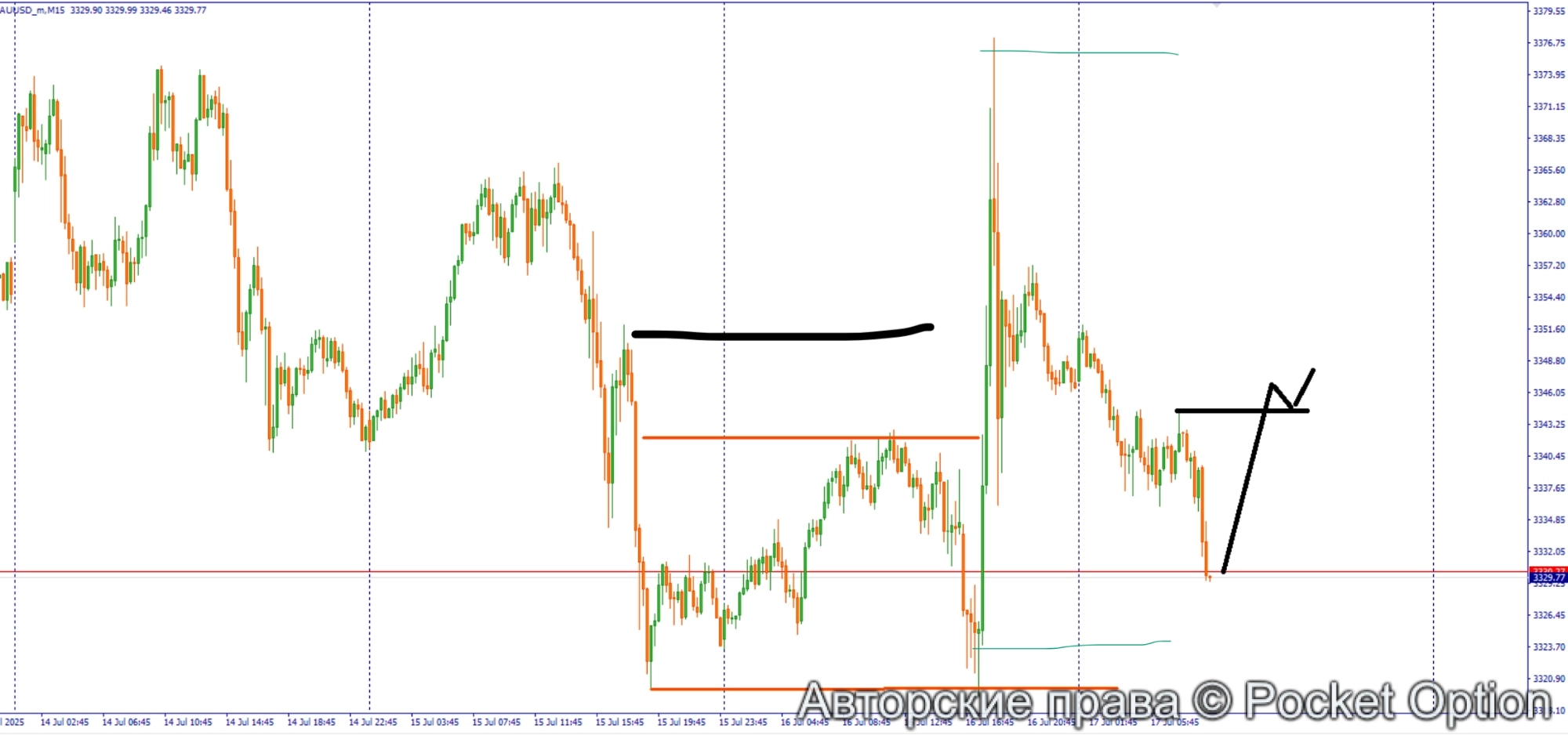

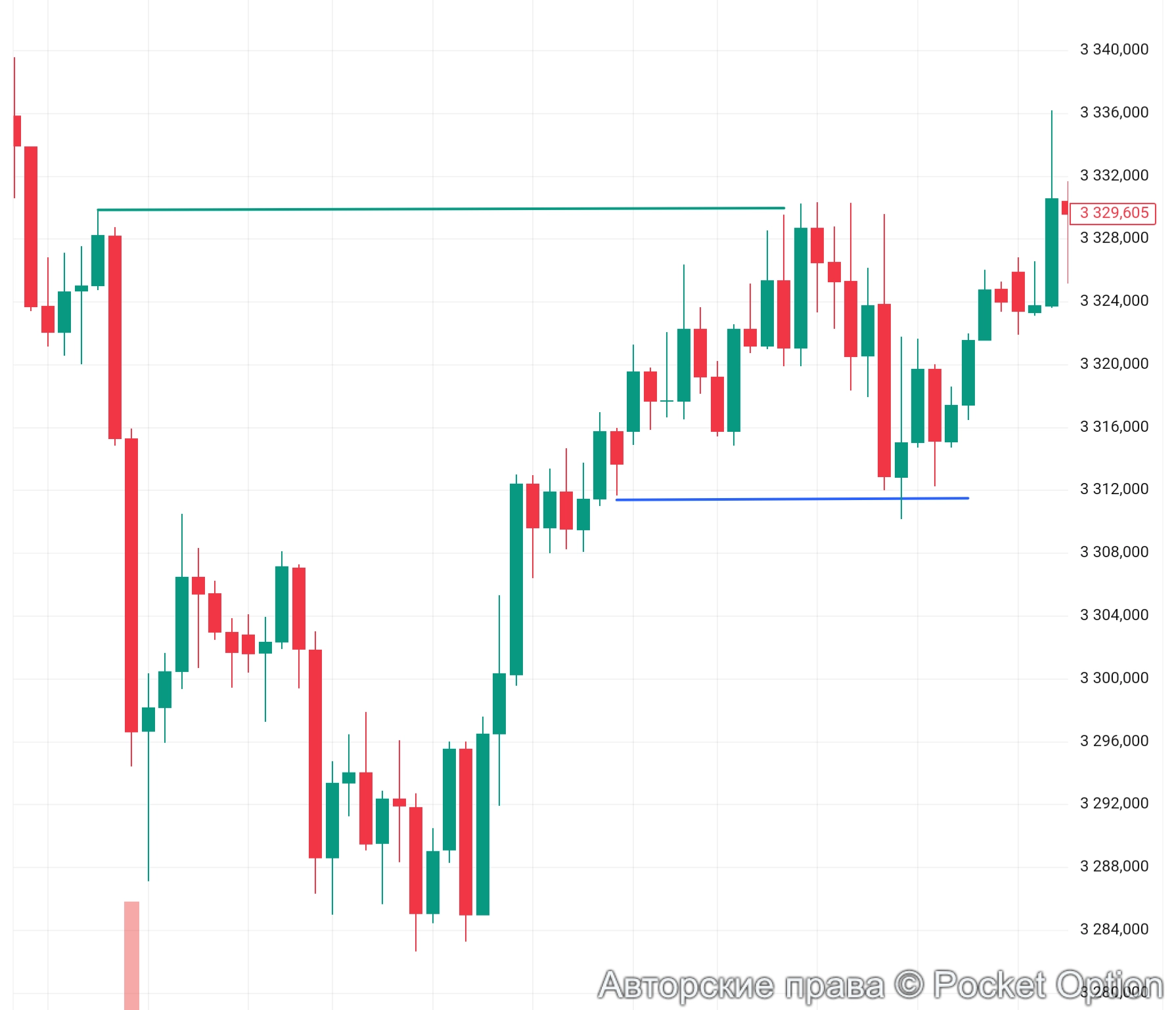

вчера поймала по золоту вход но что то мне кажется опять вход был не в том месте :see-no: красным отмечен слом надеюсь правильно его вижу :idea:
14
14 (95.89 КБ) 849 просмотров

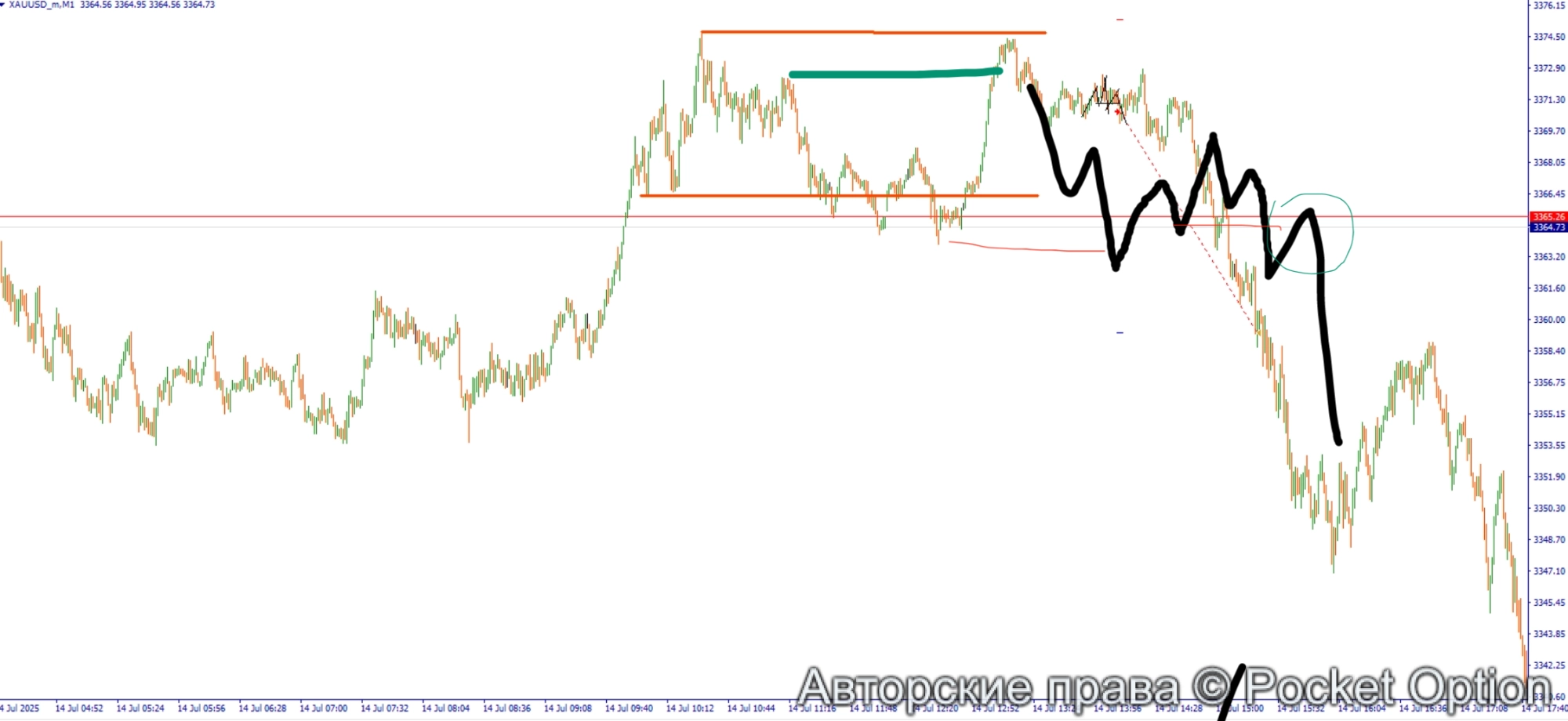

Елизавета писал(а): 15 июл 2025, 10:52 вчера поймала по золоту вход но что то мне кажется опять вход был не в том месте :see-no: красным отмечен слом надеюсь правильно его вижу :idea:
Не знаю как вы так торгуете минутку на золоте, но если каждая вторая сделка заходит, то это просто высший пилотаж. :clapping:
Забирать коррекции до лоя на М30/Н1, когда цена пошла к уровню на Н4 и не идёт выше это всегда далеко не просто. Можно либо просидеть в боковике, либо сначала снесут стоп, а потом уйдут в коррекцию до тейка.
Для входа вам нужна чёткая торговая гипотеза.
Условно, присылаете М30 или Н1 и показываете,что вот, вхожу от этого паттерна.
Далее переходите на М15 и М5 со структурой и входом от паттерна уже на этих тф. Стоп и тейк также аргументируете. Ну, а минутку можно включить допом для точечного входа.
А теперь к разбору.
Торговый диапазон отметили верно, там есть слом на М5 :clapping:
Но после слома у вас поменялся торговый корридор, а вы его не отменили.
Вот так будет
1
1 (97.98 КБ) 844 просмотра
Черные линии это хай и лой с М5. И структуру потом снова сломали в лонги, то есть шорт уже не актуален. Для лонгов есть не снятые равные, плюс внизу stb
Обычно все идёт примерно так
Тест stb; разворот на снятие максимумов и только потом разворот в шорт.

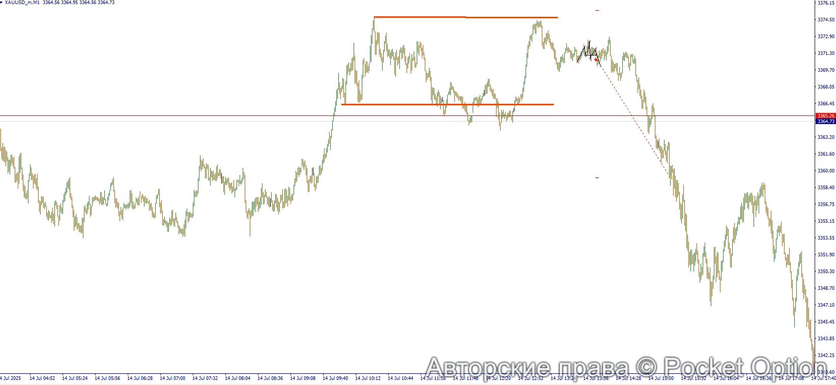

получается, мне там просто повезло, что цена пошла в нужном направлении :see-no: Изя посмотрите на скрин скажите слом уже произошел теперь нужно дождаться только нужного паттерна для входа так :idea:

Елизавета писал(а): 17 июл 2025, 09:38 получается, мне там просто повезло, что цена пошла в нужном направлении :see-no: Изя посмотрите на скрин скажите слом уже произошел теперь нужно дождаться только нужного паттерна для входа так :idea:

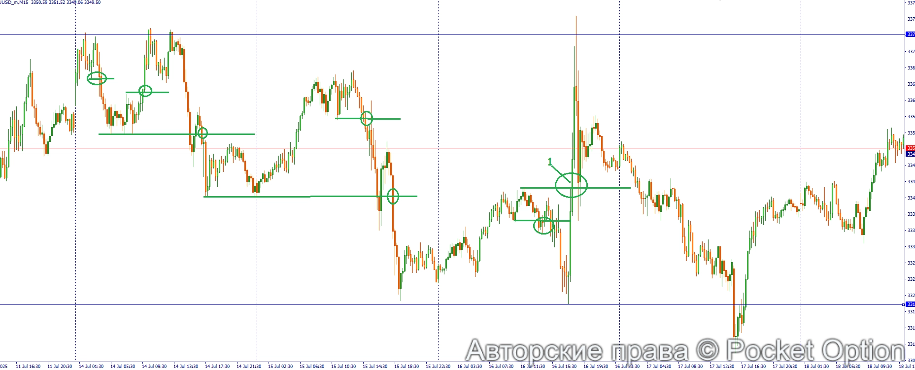

Верно, нужен слом и stb.
1
1 (151.91 КБ) 821 просмотр
Отметил: Черная - слом в лонг. Зелёные - торговый диапазон.
Цена находится в зоне теста stb и для лонгов нам нужен ещё один слом и это будет подтверждение разворота. Первый тейк на максимуме торгового диапазона, второй на тесте паттерна или хотя бы хая с H1/ H4.

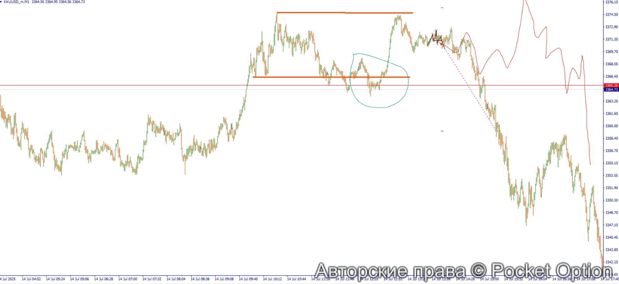

Нужно смотреть, структура на Н1 и Н4 лонги или нет, если нет, то этот stb наоборот препятствие для дальнейшего шорта.
Судя по развороту, было просто снятие максимумов Н1 и вероятно структура шорт.
Для входа в шорт нам нужна bts которую поставят в сопротивление stb. Зелёная линия - оптимальная точка входа, она же otв.
2
2 (163.09 КБ) 810 просмотров

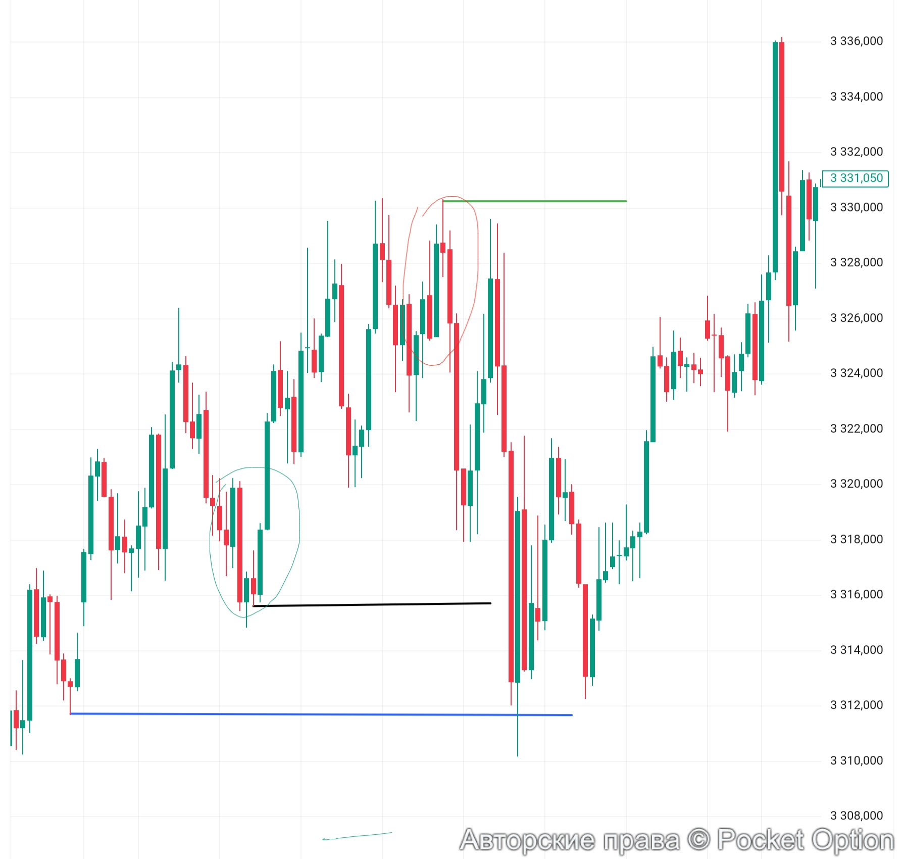

вот этот момент не особо поняла почему слом выше :roll: а не ниже
1-1

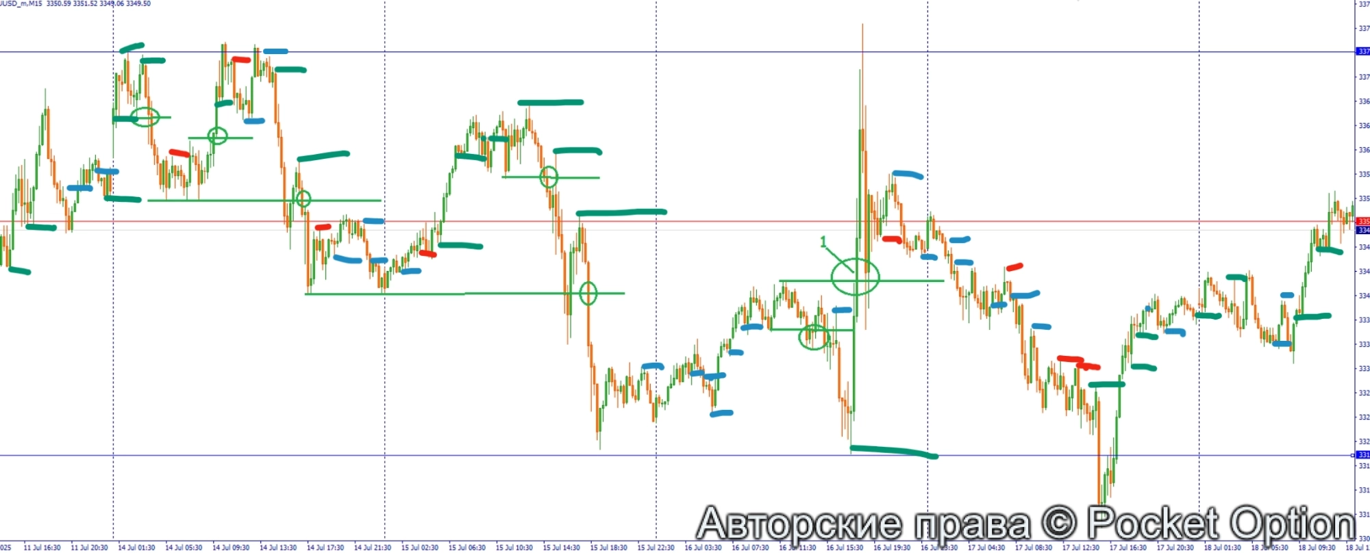

1-1 (158.48 КБ) 800 просмотров

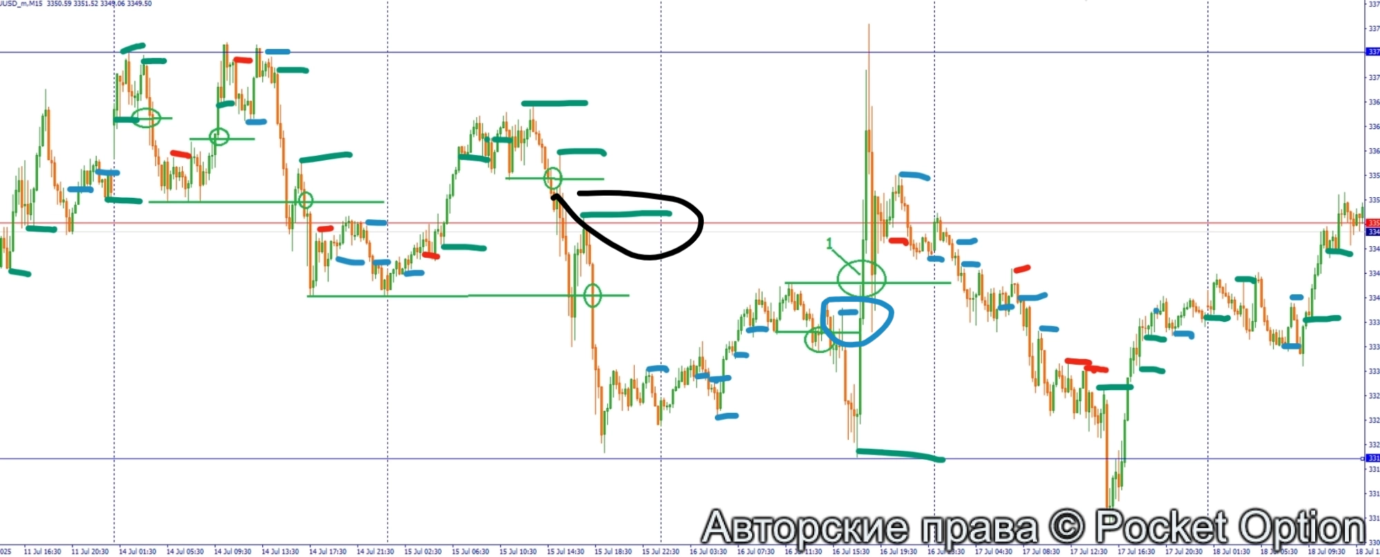

Елизавета писал(а): 18 июл 2025, 10:20 вот этот момент не особо поняла почему слом выше :roll: а не ниже
Там даже слома нет, он только на М15, а на Н1 у вас чистый шорт. Могла быть очень хорошая сделка, только мешала stb, на ней могли застопориться.
Чтобы вы вникли, нужно изучать и практиковать материал, а просто наскоками ничего не получится.
Разберите этот график на подтвержденные и не подтвержденные элементы, тогда ответите на свой вопрос.
Подверженные- зелёным
Не подтвержденные - красным
Подтвержденные в коррекции - синим.
А я подскажу, что смогу.
Примеры выше у вас есть. :handshake:

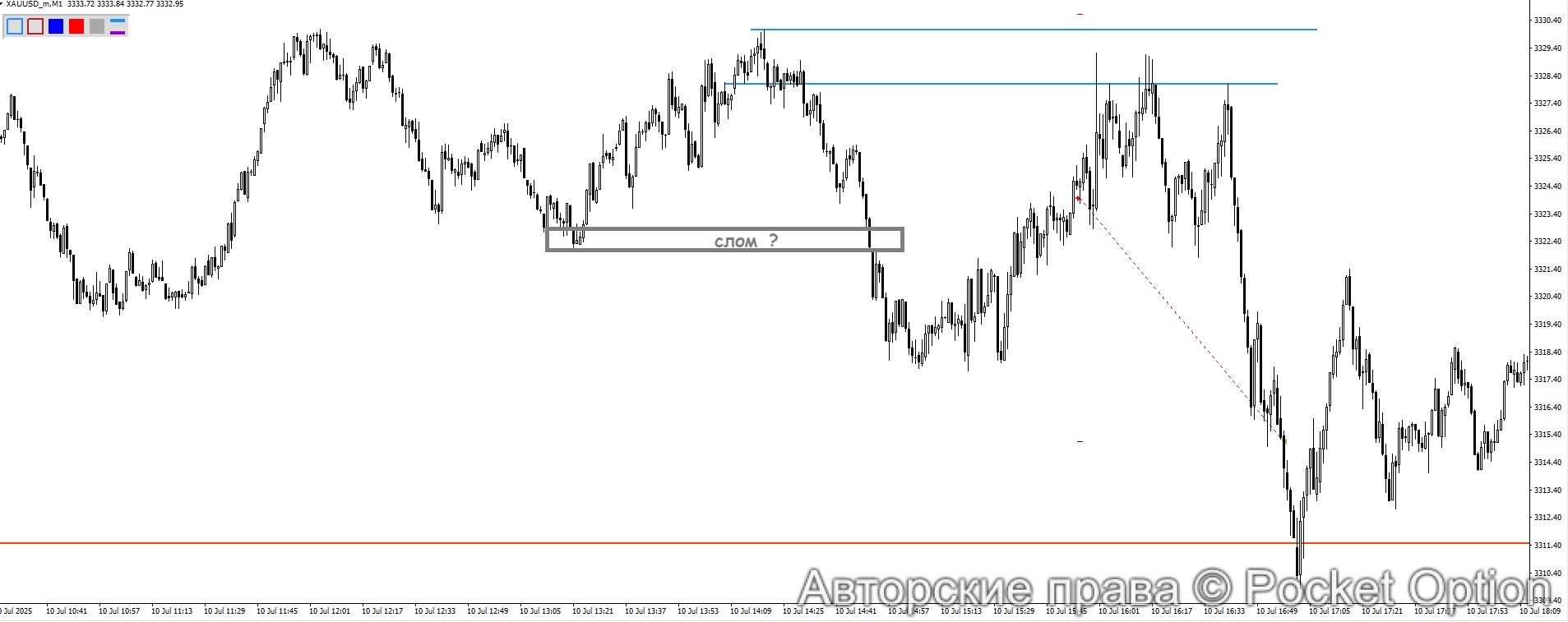

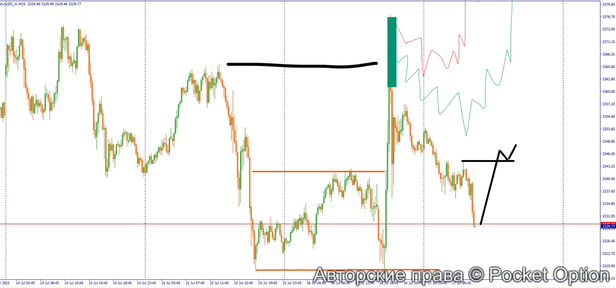

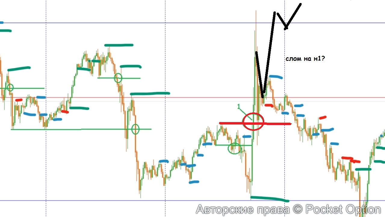

Izya Zukerman я реально запуталась :see-no:
так есть там слом на м15 или нет :exploding: без контекста н1
12
12 (66.92 КБ) 768 просмотров

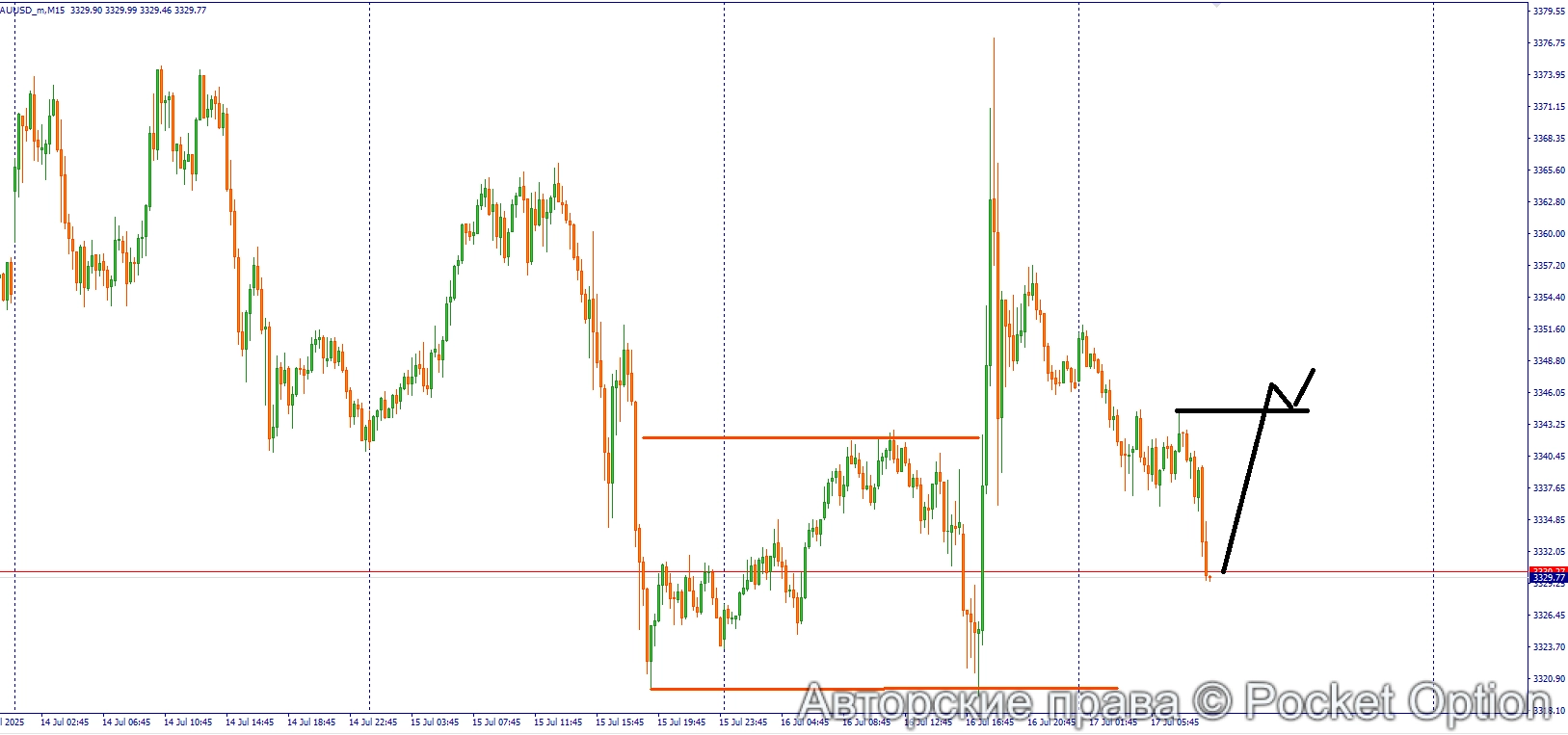

Благодарил (а): 2876 раз
слом на н1 могли бы увидеть еслиб цена сделала такую формацию :idea:
н1
н1 (88.34 КБ) 766 просмотров

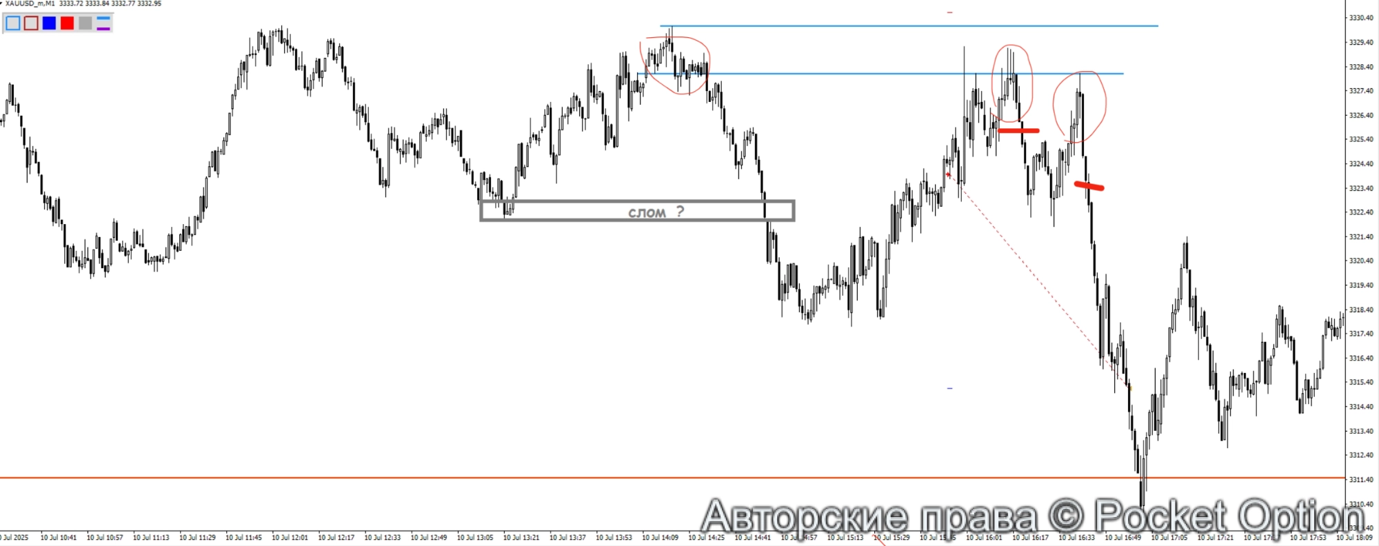

а так как м15 сразу поломалась в низ, на н1 считаем что слома нет так ? :see-no:

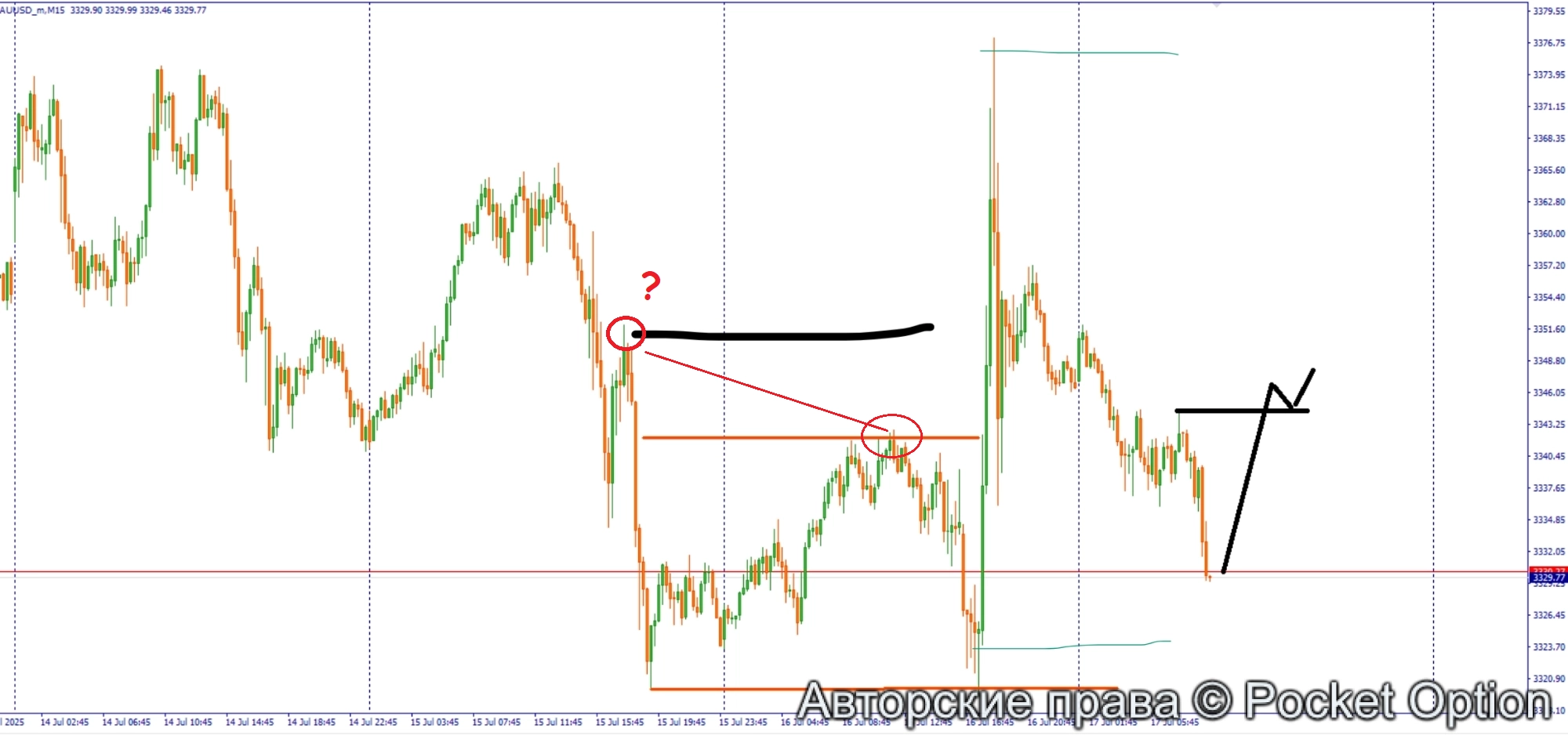

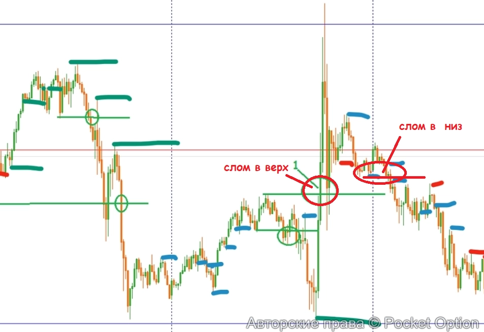

Елизавета писал(а): 23 июл 2025, 10:02 Izya Zukerman я реально запуталась :see-no:
В синем круге подтвержденный хай, а справа, после его перебития коррекционный слом в лонг до подтвержденного хая отвечающего за слом структуры.
1
1 (170.04 КБ) 761 просмотр

Это разбор сломов и потенциала, но не зная структуры свингов и разделения на варианты- тренд, коррекция; этот разбор ничего не даст, так и продолжите путаться.
