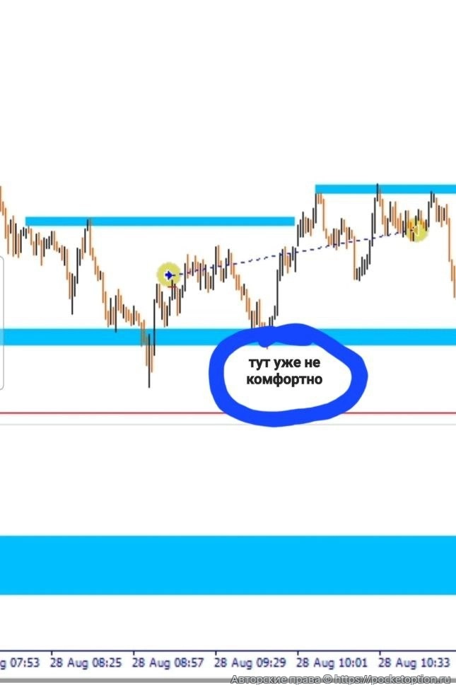

Почему здесь не купили??? Вроде все звезды сходятся по старшему бай. Цена пробила уровень

Inferno писал(а): 28 авг 2024, 04:15 Почему здесь не купили??? Вроде все звезды сходятся по старшему бай. Цена пробила уровень
чуток порисовала у вас на скрине :) думаю там две причины почему не стоит покупать , 1 это флетовый канал с боку, 2 хоть и м1 его пробила и пошла вроде тестить но не произошло обновления прошлых вершин :)

Stels23 писал(а): 28 авг 2024, 04:36 чуток порисовала у вас на скрине :) думаю там две причины почему не стоит покупать , 1 это флетовый канал с боку, 2 хоть и м1 его пробила и пошла вроде тестить но не произошло обновления прошлых вершин :)
Это хорошо , что порисовать на моем/ вашем скрине :lol: . Я поняла за ответ спасибо. Т.е если был перехай вы бы снова прикупили?

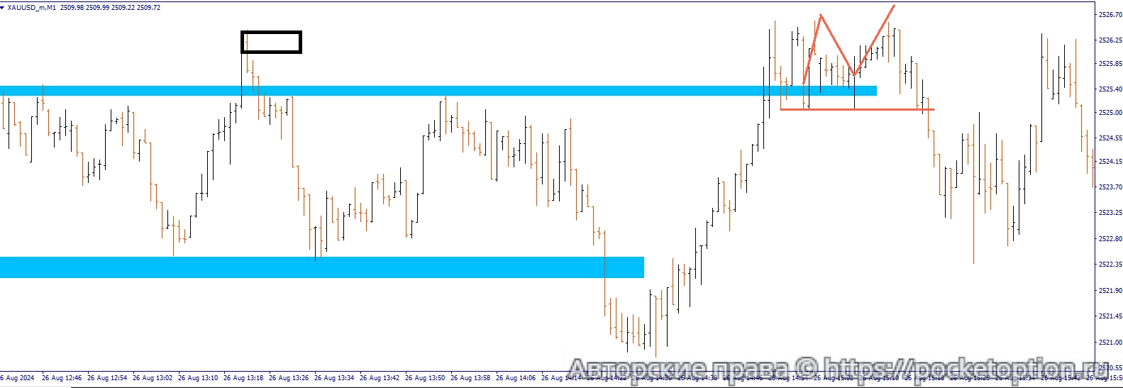

Сегодняшние входы по снайперу, как всегда от разворотных зон на старшем фрейме :chart-increasing: всё отработало отлично :clapping:

Svetoch писал(а): 28 авг 2024, 13:16 Сегодняшние входы по снайперу, как всегда от разворотных зон на старшем фрейме :chart-increasing: всё отработало отлично :clapping:
Ну вы могете :exploding: . Вижу разницу в выходах относительно 1,2 и 3 сделках. В 1 и 2 понятны вроде как на разворотном паттерне если не ошибаюсь а вот 3 просто на подходе к зоне? Если так то почему? Что повлияло на то чтобы так крыть или просто дождались тейка и все? Или просто не было у терминала и сделка сама по тейку закрылась?
отличные сделки :clapping: смущает почему только покупки рассматривали? движение то основное на м1 в низ было, я бы покупать побоялась , или думали что разворот пойдет ? ;)
красота. умничка. а как вы высидили 1ю сделку, когда начался откат? руки не чесали закрыться по бу? я бы наверное закрылась в бу.

Inferno писал(а): 28 авг 2024, 17:45 красота. умничка. а как вы высидили 1ю сделку, когда начался откат? руки не чесали закрыться по бу? я бы наверное закрылась в бу.
Просто внизу был сильный уровень, :chart-increasing: и если честно, то была уверенность что цена обязательно развернётся от этой зоны и пойдёт вверх ;)

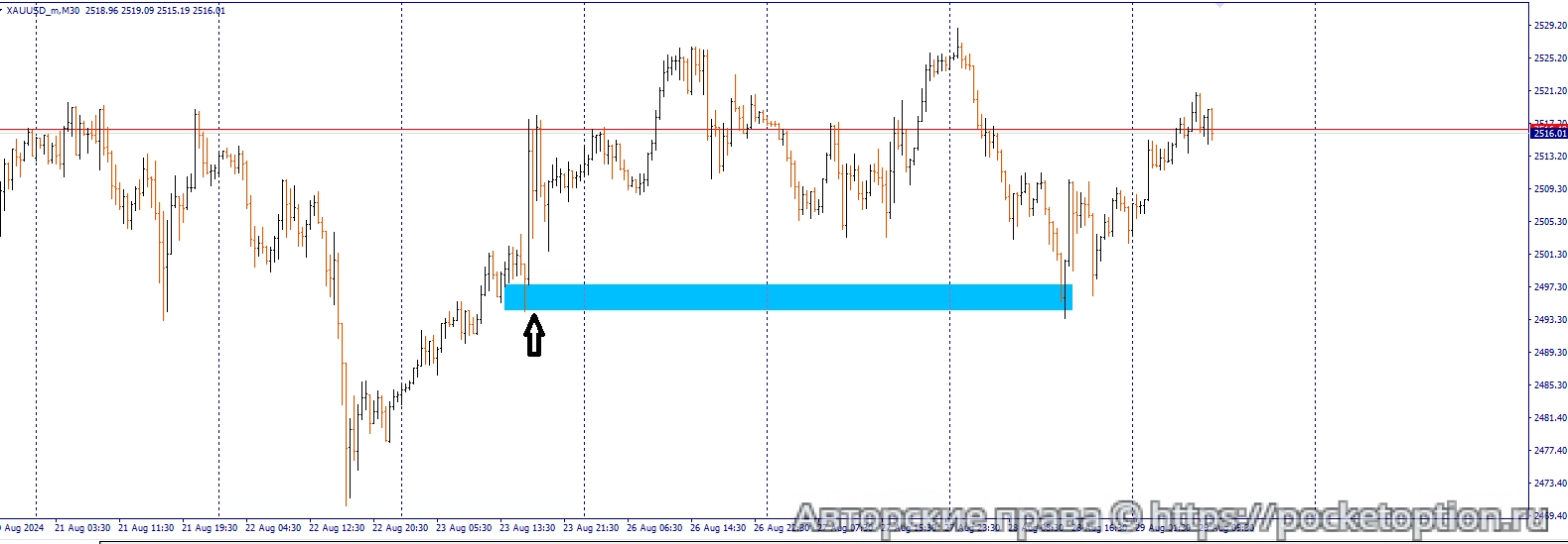

Stalevar писал(а): 28 авг 2024, 14:32 Ну вы могете :exploding: . Вижу разницу в выходах относительно 1,2 и 3 сделках. В 1 и 2 понятны вроде как на разворотном паттерне если не ошибаюсь а вот 3 просто на подходе к зоне? Если так то почему? Что повлияло на то чтобы так крыть или просто дождались тейка и все? Или просто не было у терминала и сделка сама по тейку закрылась?
В третьей сделке цель была определена быстро, выбрала ближайшую зону на 30 минутке, куда цена могла дойти и выставила тейк , и у терминала меня действительно в этот момент не было, как вы догадались? :lol: :lol:

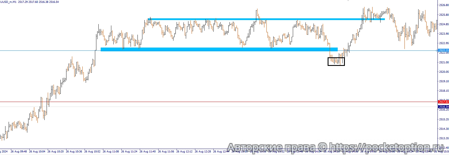

Stels23 писал(а): 28 авг 2024, 16:08 отличные сделки :clapping: смущает почему только покупки рассматривали? движение то основное на м1 в низ было, я бы покупать побоялась , или думали что разворот пойдет ? ;)

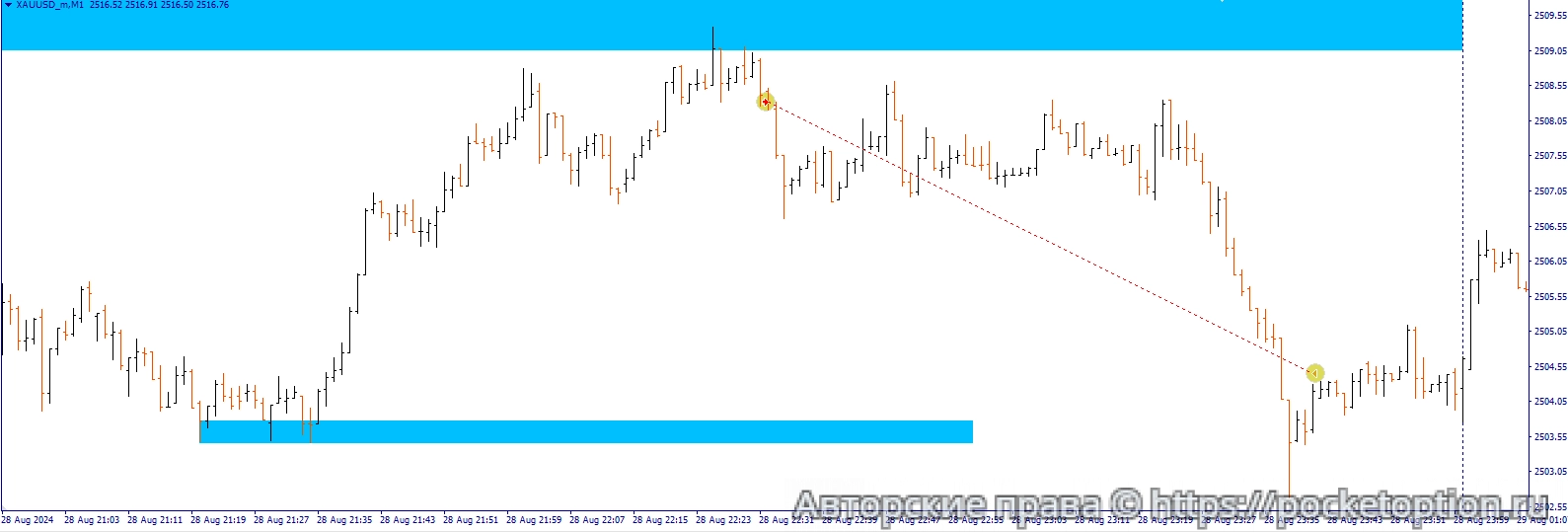

Мне кажется, что сделки так себе, вот ночную сделку выложила, так она действительно отличная 8-) а в покупки заходила , так как внизу был очень сильный уровень :index-pointing-up:
вход 28 снайпер
вход 28 снайпер (73.38 КБ) 1132 просмотра

Svetoch писал(а): 29 авг 2024, 09:18 Мне кажется, что сделки так себе, вот ночную сделку выложила, так она действительно отличная 8-) а в покупки заходила , так как внизу был очень сильный уровень :index-pointing-up:
Красота, как всегда. Вы торгуете 24/7, Все сессии получается? Я вот как то на ночь не очень люблю оставлять сделки
Благодарил (а): 1898 раз
Inferno писал(а): 29 авг 2024, 12:47 Красота, как всегда. Вы торгуете 24/7, Все сессии получается? Я вот как то на ночь не очень люблю оставлять сделки
Нет, я её не оставляла на ночь, а получилось так что- просто анализировала рынок, и увидела вход, не смогла удержаться :lol: и открыла сделку, а вечером золото ходило спокойно, и волатильность ещё была хорошая :chart-increasing:

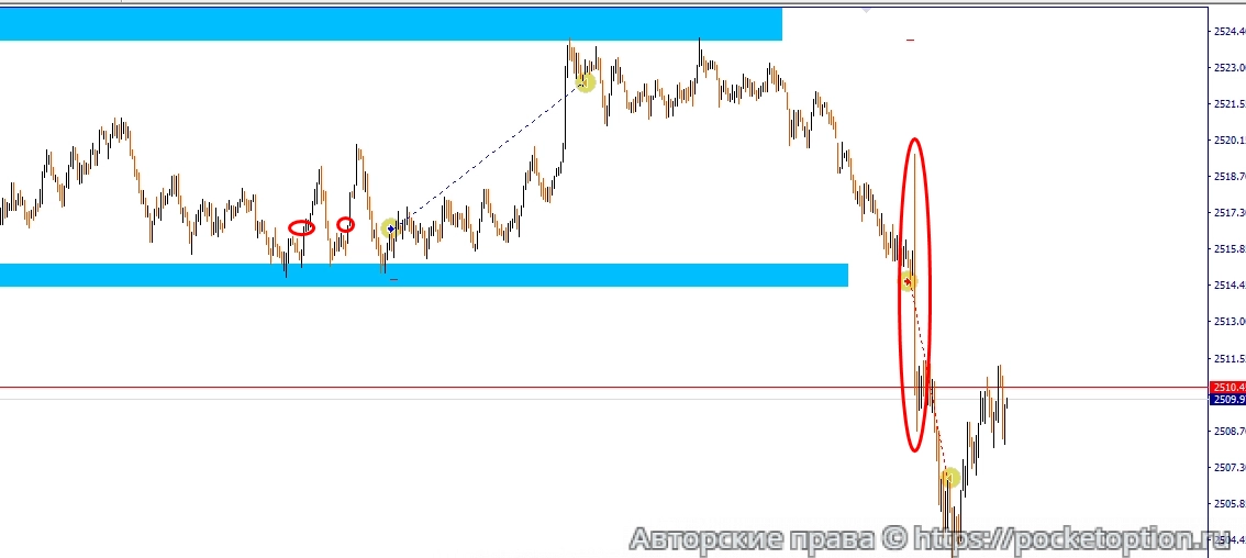

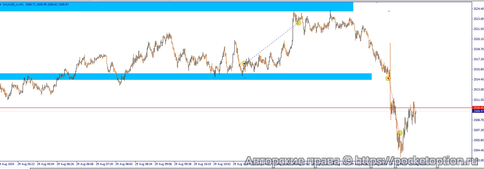

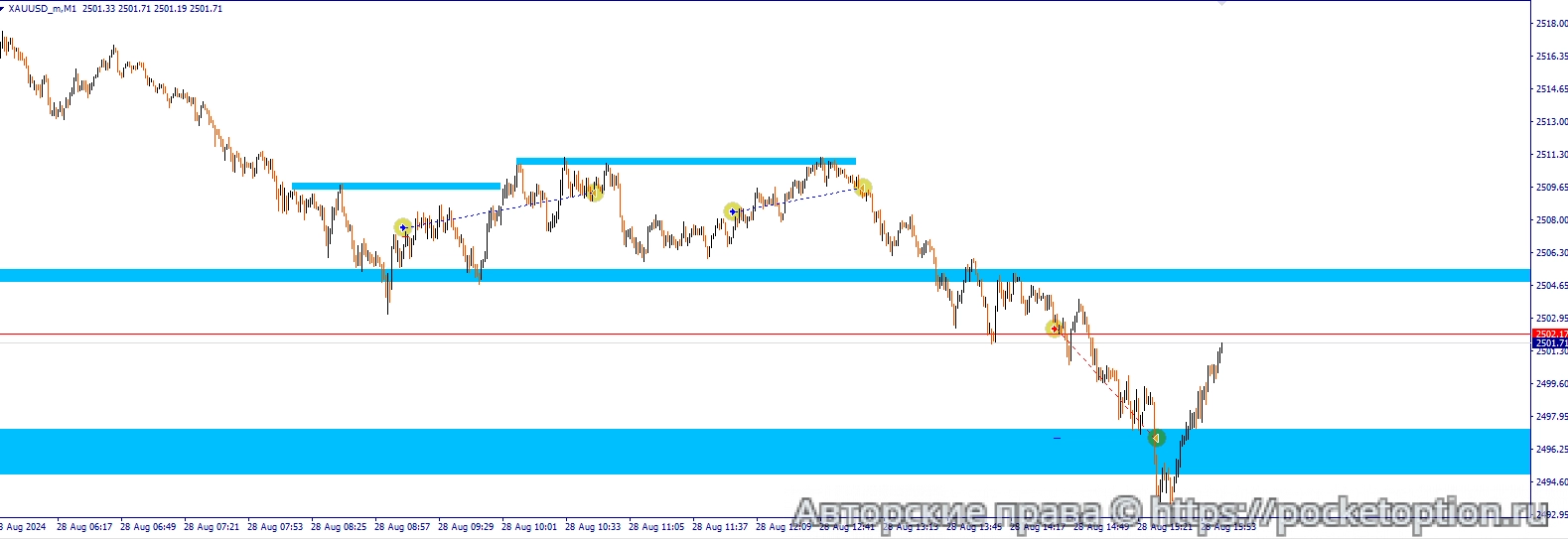

Сегодня золотишко порадовало :clapping: , быстро отработало, особенно продажи 8-) заходы были как обычно от старших зон, а продажи закрыла так как не ожидала такого резкого движения :collision:
сделки 29
сделки 29 (76.68 КБ) 1122 просмотра

Svetoch писал(а): 29 авг 2024, 13:19 Сегодня золотишко порадовало :clapping: , быстро отработало, особенно продажи 8-) заходы были как обычно от старших зон, а продажи закрыла так как не ожидала такого резкого движения :collision:
Как всегда суперские сделки. :exploding: Скажите а почему в покупки первом или втором кружке не вошли вроде там интересные моменты были. А по продажам там возможно новости были судя по всплеску я правда не смотрел сегодня календарь.Не страшно было когда после входа в продажу резко дернуло против вас?
vpr
vpr (48.93 КБ) 1115 просмотров
